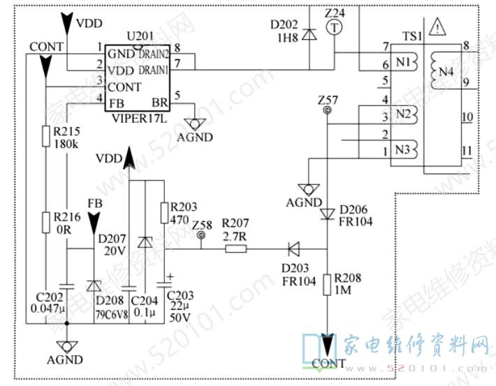

一台TCL L48E5000E(MT01C机心)型液晶电视机,开机三无。此类故障应重点检查电源板,首先检查电源板上3.3V待机电压输出是否正常,然后检测电源板的待机电源电路中电容CE1两端300V电压是否正常,再检
查U201(
VIPER17L
)及外围元器件是否有问题。具体判断时可断开主板检测待机3.3V电压,从而判定故障是否在电源板的待机电源电路中。U201及相关外围元器件截图如图1所示。
此例属于R208开路,更换R208即可。
后记:由于U201③脚外接电阻R208(1MΩ)开路导致电源板上无3.3V电压,从而引起此故障。
