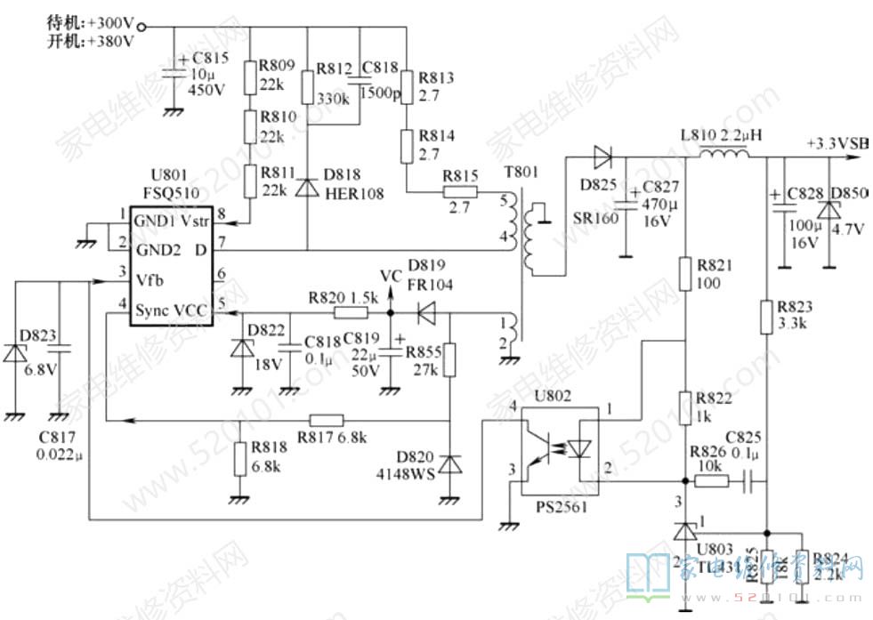

一台TCL L46P10FBE(MS58机心)型液晶电视机,二次不开机,有继电器哒哒响。此类故障应重点检查待机电源电路,首先检查待机电压3.3V电压是否正常,然后再检查三端精密稳压器U803(TL431)为中心的误差放大电路以及稳压光耦合器U802是否有问题,再检查U801(FSQ510)是否有问题,最后检查开关电源一次电路(D818等元器件)是否有问题。相关待机电源电路截图如图1所示。

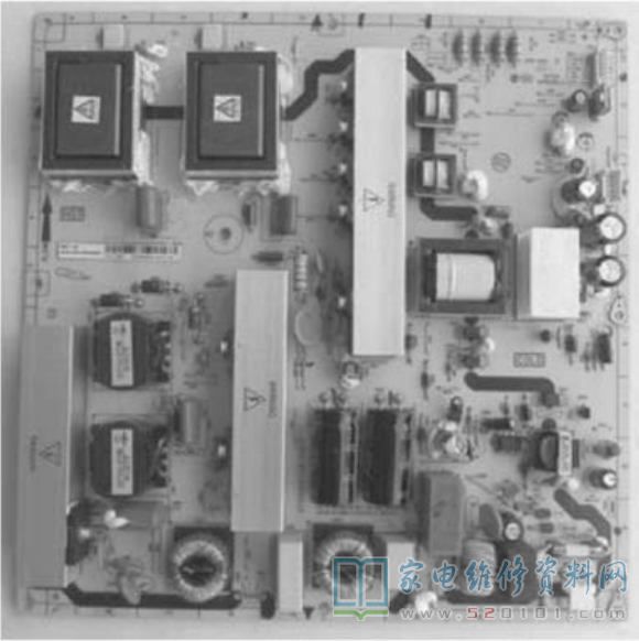

后记:由于尖峰吸收二极管D818不良造成3.3V电压偏低,从而引起此故障。相关电源板实物如图2所示。
