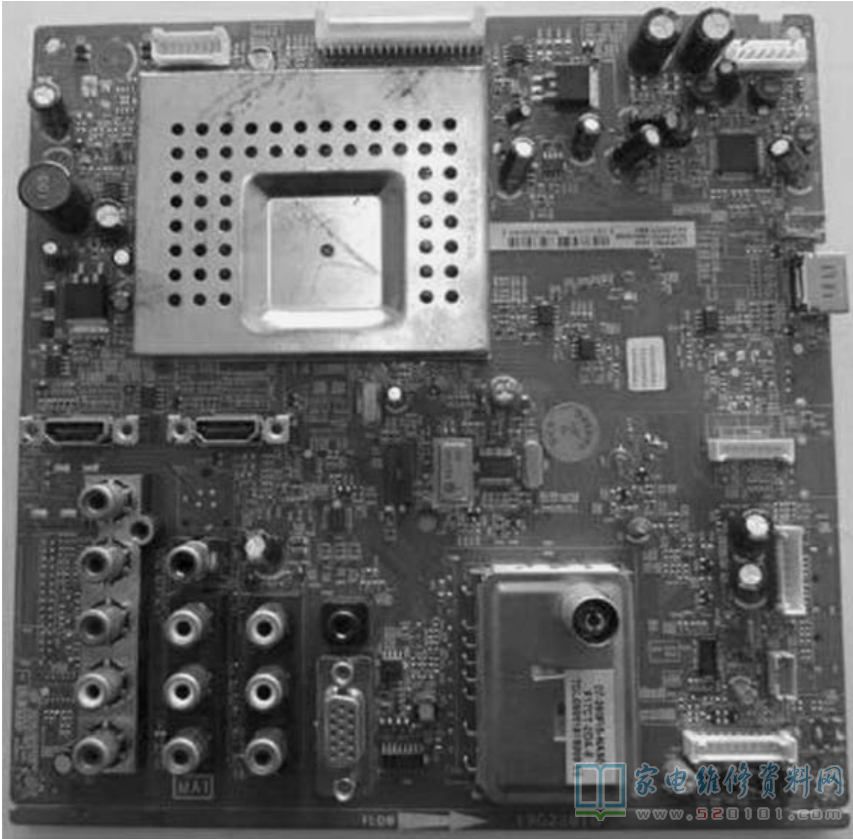

一台TCL L46P10BD(MS68B机心)型液晶电视机,故障表现为开机三无,指示灯亮。此类故障应重点检查主板,首先检查主板上PW-ON(为高电平)、DIM(为3.3V)、BL-ON电压是否正常,然后检测U201(MST6M68FQ)的供电电路是否正常,再检查U805(AIC1084)输出电压(该电压是DDR存储器的供电,正常值应为2.5V或3.3V)是否正常,最后检查Q806(A03401A)、Q807(BT3904)及外接元器件是否有问题。
具体判断时可断开U805后测其输入与输出电压是否正常,从而来判断故障是否在U805相关部分(U805受Q806、Q807控制)。相关U805部分电路截图如图1所示。
后记:由于Q807外接元件C865(2.2μF)漏电导致U805输入与输出电压偏低及无BL-ON电压,从而引起此故障。相关主板实物如图2所示。
