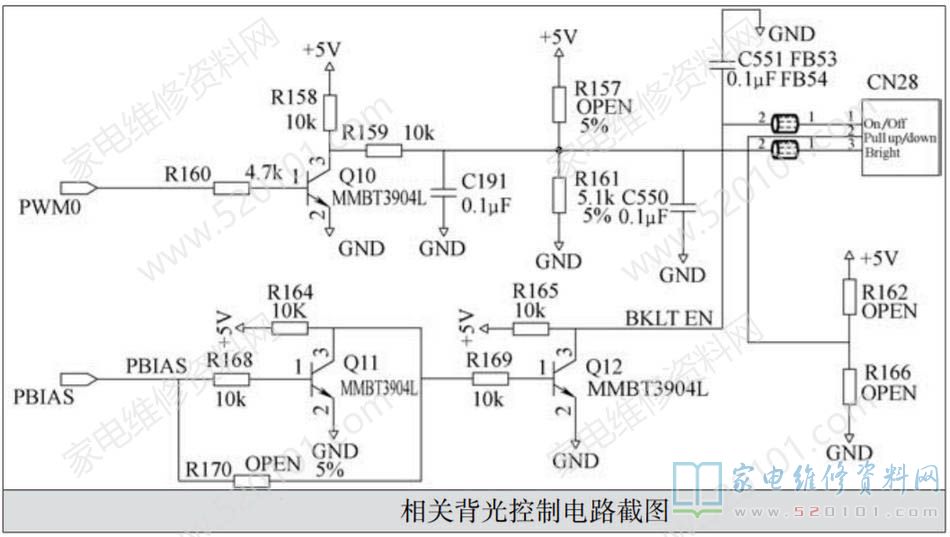

一台TCL L46E64(GC32机心)型液晶电视机,开机后三无,指示灯亮。此类故障应重点检查背光控制电路。首先检查CN28③脚(背光控制脚)电压是否正常(正常值5V),然后检测U3(FLI8532)输出电压(背光控制是由U3输出一个电平来控制Q11、Q12的导通和截止来控制背光电路)是否正常,再检查背光电路中Q11、Q12等元器件是否有问题。相关背光控制电路截图如图1所示。

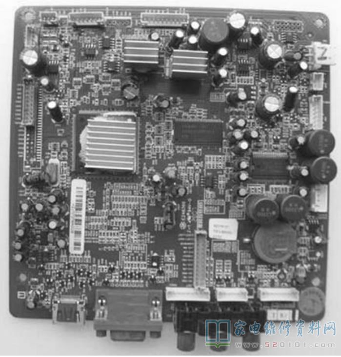

后记:由于Q11损坏造成CN28③脚无电压,从而引起此故障。相关主板实物如图2所示。
