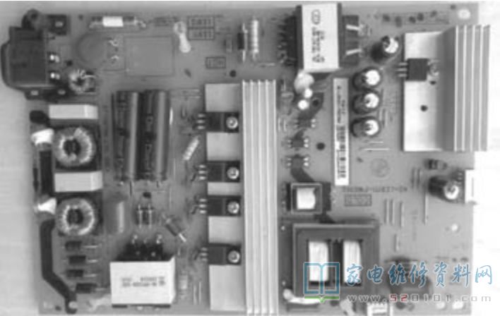

一台TCL L40E5800A-UD(T968机心)型液晶电视机,通电开机三无。此类故障应重点检查电源板。首先检查电源板输出电压是否正常,若无电压,则检查U401是否损坏;若正常、则检查QW2、QW6是否损坏。相
关电源板实物如图1所示。
此例属于U401损坏,更换U401即可。
