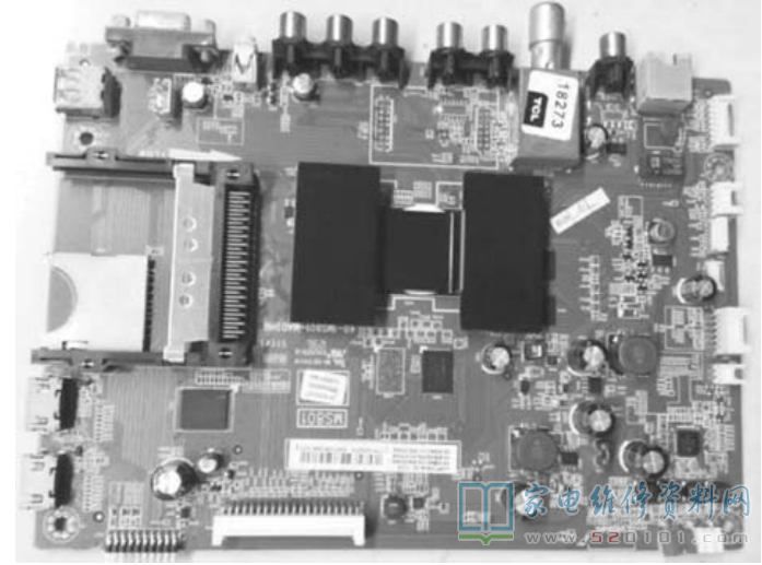

一台TCL L39E5050A-3D(MS801机心)型液晶电视机,不能二次开机。此类故障应重点检查复位电压,首先检查各供电电压是否正常,若正常,则检查复位电压是否正常;若电压异常,则检查复位电路是否正常。相关主板实物如图1所示。
此例属于Q404损坏,更换Q404即可。
