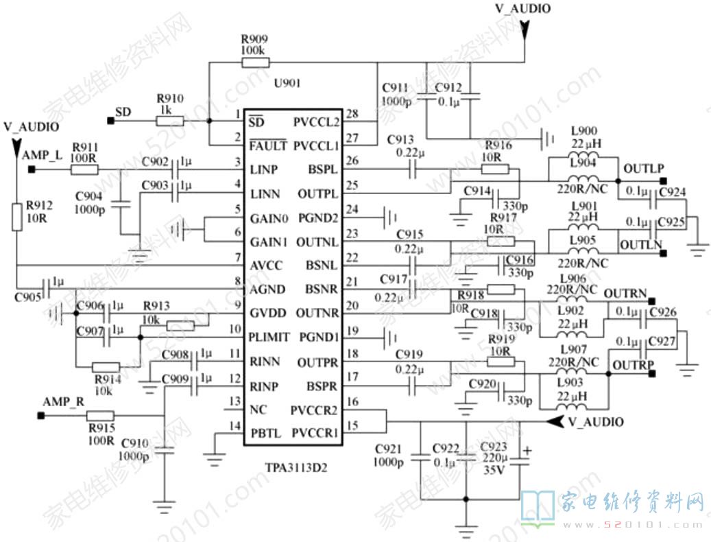

一台TCL L46E5000-3D(MS28L机心)型液晶电视机,开大音量时伴音失真。此类故障应重点检查功率放大电路,首先检查主芯片U500(MSD6I981BTC)是否有问题,然后检查功率放大电路U901(
TPA3113D2)相关脚电压,再检查功率放大供电电路(C921~C923等)是否有问题。具体判断问题出在主芯片还是功率放大电路,可用AV音频信号直接输入到U901 ③脚和12脚,当出现同样的故障,说明故障范围在功率放大电路。相关功率放大电路截图如图1所示。
       此例属于C923(220μF/35V)损坏,更换C923即可。

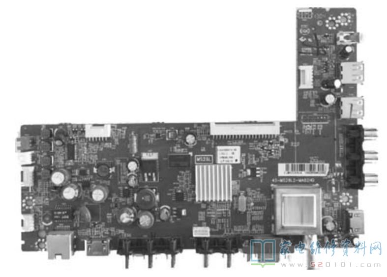

	       后记:该机主板实物如图2所示。
