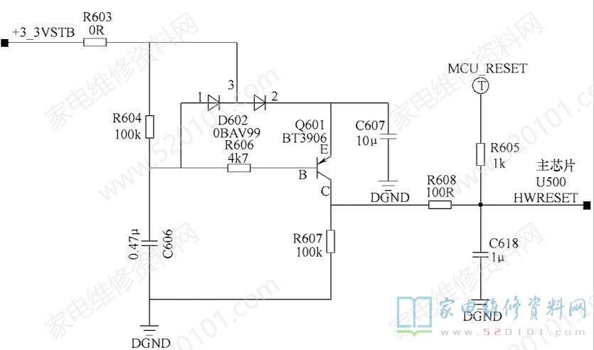

TCL L48F3320-3D(MS28L机心)型液晶电视机,不开机,红灯亮,二次开机指示灯无变化。此类故障应重点检查主板,首先检查CPU(U500MSD6I981BTC)的供电电压是否正常,然后检查时钟振荡信号(24MHz晶振)是否正常,再检查复位信号[该复位电路为高电平复位,在开机一瞬间3.3V经R603、D602为Q601发射极提供偏置电压,同时给C607、C606充电,使Q601(BT3906)由饱和导通转向截止,完成开机复位过程]是否正常,最后检查总线数据及按键电路是否有问题。相关复位电路部分截图如图1所示。
	      此例属于Q601损坏,更换Q601即可。
      后记:由于复位电路中Q601(BT3906)损坏造成复位脚电压失常,从而引起此故障。
