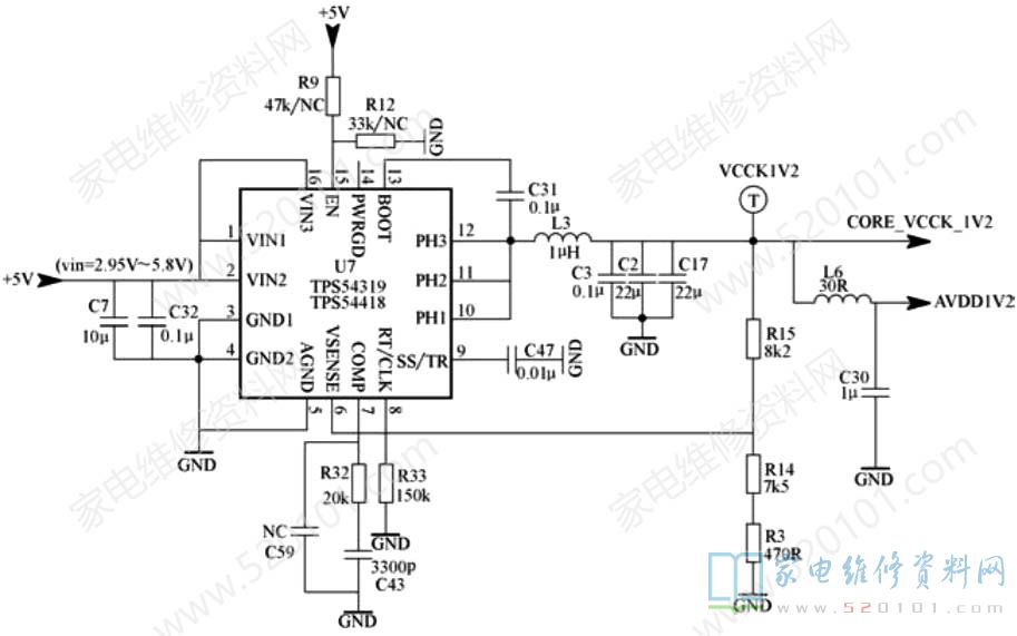

一台TCL L48F3600A-3D(MT55机心)型液晶电视机不能开机,指示灯亮。此类故障应重点检查电源板、主板,首先检查电源板各路电压是否正常,然后检测主板各路(U2、U3、U4、U7等)电压是否正常,再检查U7(TPS54319)及外围元器件是否有问题。具体检修时可强制开机,背光亮则可排除问题出在电源板。U7相关电路截图如图1所示。
此例属于L3接触不良,重新焊接L3即可。

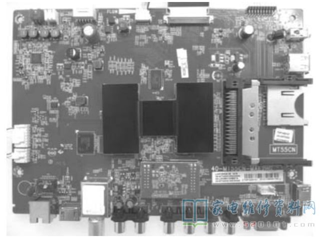

后记:由于输出电感L3接触不良造成U7(TPS54319)无1.2V电压输出,从而引起此故障。相关主板实物如图2所示。
