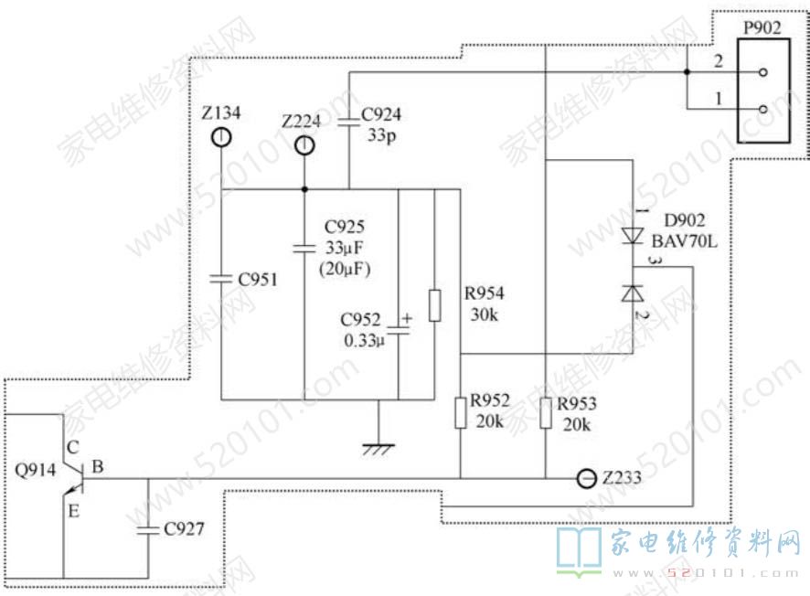

一台TCL L55S11FBDE(MS06机心)型液晶电视机黑屏(背光不亮)。此类故障应重点检查电源板,首先检查U901 1脚(12V)、10脚(高电位)、28脚(5.2V)电压及U901的工作条件是否正常,然后检查激励变压器和升压变压器是否有问题,再检查保护取样电路是否有问题。保护取样电路相关元器件截图如图1所示。
此例属于保护取样电路中取样电容C925开裂,更换C925即可。
