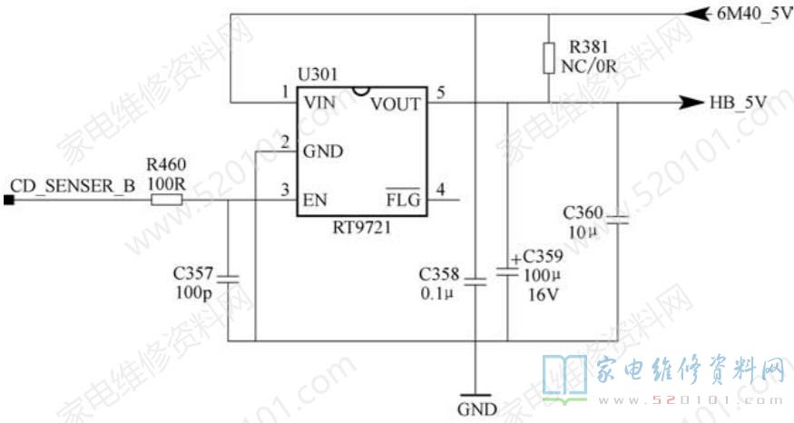

一台TCL L65E5690A-3D(MS901K机心)型液晶电视机HDMI无图像,其他信号源正常。此类故障应重点检查软件,首先检查U403(SI9687)的供电3.3V和1V电压、总线电压是否正常,然后检查软件是否有问题(升级最新版的主程序和引导程序),再检测U301(ESD电路)是否有问题。U301相关电路截图如图1所示。
后记:由于U301击穿后5V电压直接进入U403导致U403不能正常工作,从而引起总线数据工作不正常。
