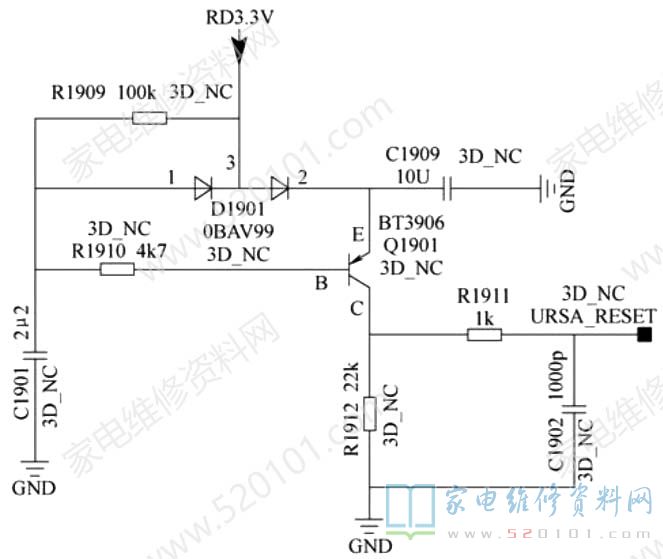

一台TCL L55V6200DEG(MS48IS机心)型液晶电视机黑屏。此类故障应重点检查主板,首先检查P2002处是否有LVDS信号输出,然后检测MEMU倍频处理电路U1902(MST6M20S)的供电、总线、晶振电压是否正常,再检查复位电路Q1901、C1901(2.2μF)、C1909(10μF)等元器件是否有问题。相关复位电路截图如图1所示。
	      此例属于C1901、C1909不良,更换C1901、C1909即可。
      后记:由于C1901(2.2μF)、C1909(10μF)不良引起P2002处无LVDS信号输出电压,从而引起此故障。
