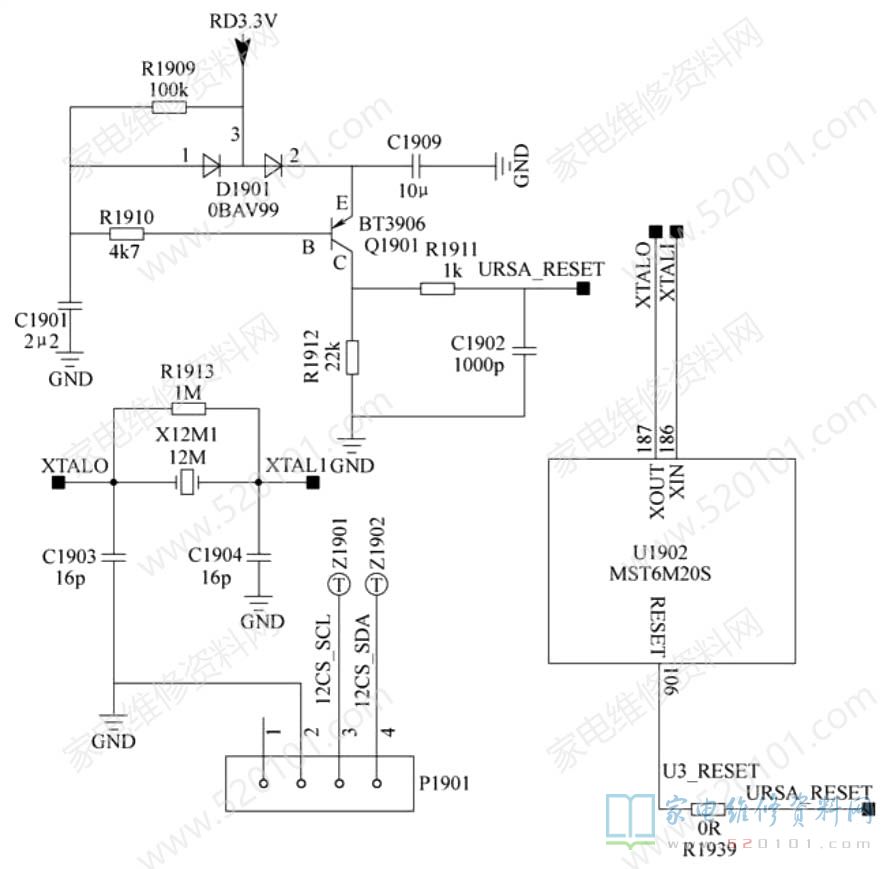

一台TCL L55V6300-3D(3DI98S机心)型液晶电视机开机一段时间后无图像、有声音、背光亮、屏供电12V正常。此类故障应重点检查主板。首先检查倍频电路中U1902(MST6M20S)的供电电压是否正常,然后检查U1902(106脚)复位信号及外围元器件是否正常,再检测U1902(187、186脚)时钟振荡信号及外围元器件是否正常,最后检查存储器U1901(W25X40A)是否有问题。U1902相关电路截图如图1所示。
	       此例属于电容C1909漏电,更换电容C1909即可。
      后记:由于电容C1909漏电造成其正极3.2V电压偏低使IC不工作,从而导致此故障。
