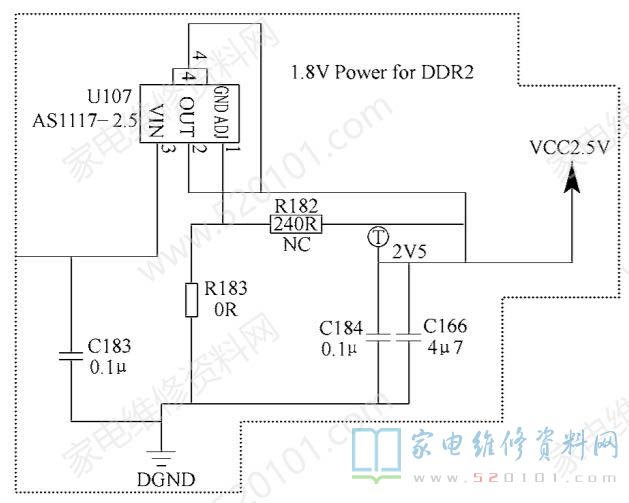

一台TCL L46E5200BE(MS28机心)型液晶电视机AV1、AV2状态无图像。此类故障应重点检查主板,首先检查AV1、AV2输入端的对地阻值是否正常,然后检查主板上3.3V、1.8V、1.5V、1.25V电压是否正常,再检查U107的输出电压(U107输出的2.5V电压是给AV输入电路供电)是否正常;最后检查主芯片U500是否有问题。U107相关电路截图如图1所示。
此例属于U107(
AS1117-2.5
)有问题,更换U107即可。

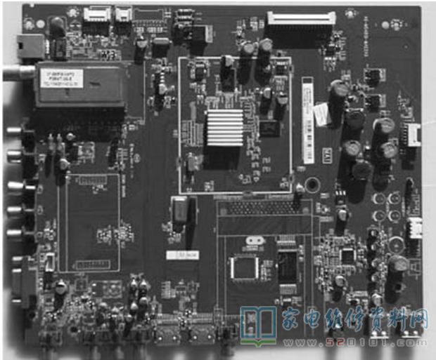

后记:由于U107有问题造成2.5V输出电压偏高,从而导致此故障。相关主板实物如图2所示。
