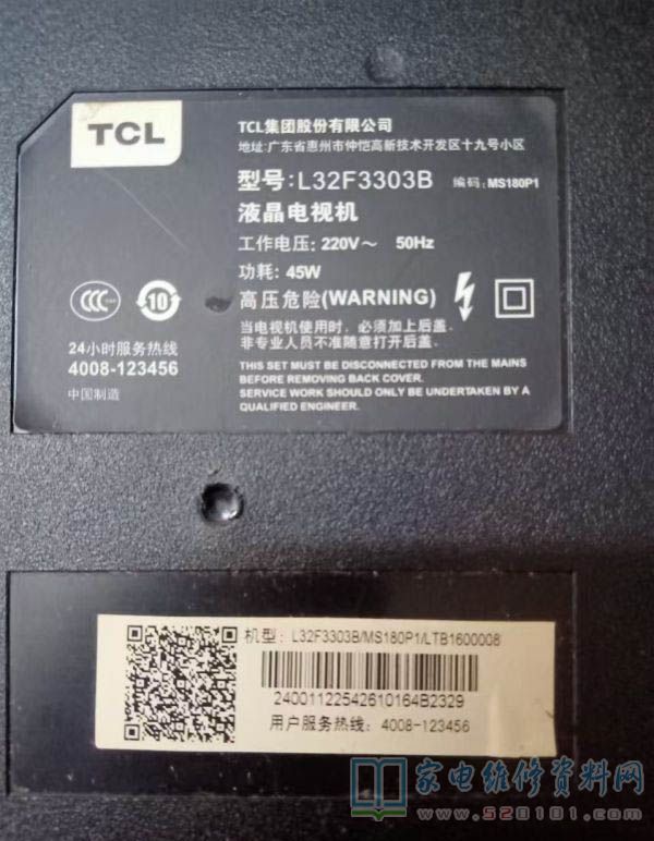

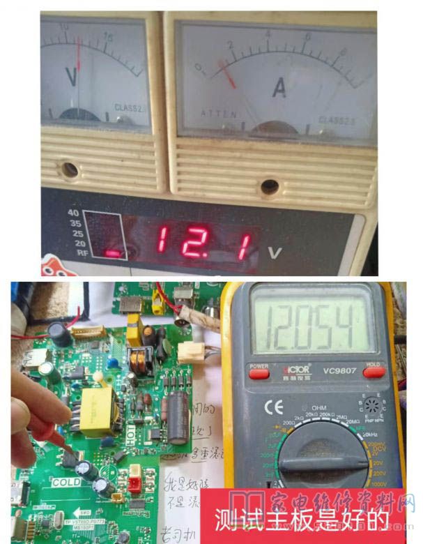

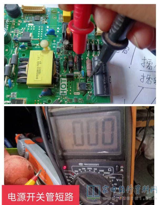

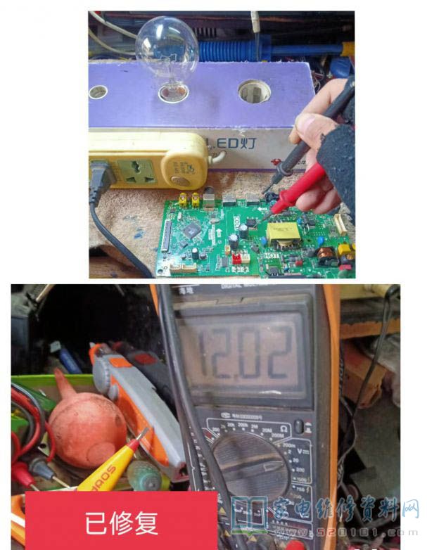

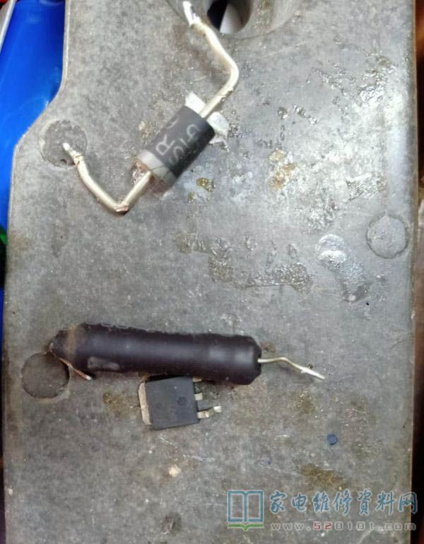

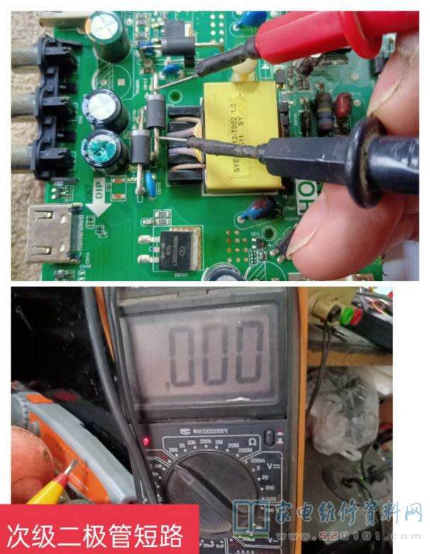

接修一台TCL L32F3303B液晶电视,故障表现为整机不通电,拆机检查测量,测试主板12V电压正常,后继续检测发现电源开关管短路,次级二极管短路,全部更换后,故障修复。本次故障可能是次级整流二极管短路后造成过流,进而损坏开关管、保险烧断。
