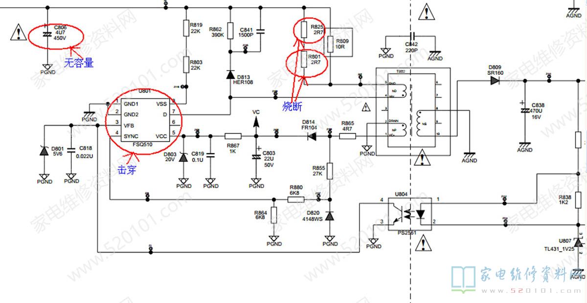

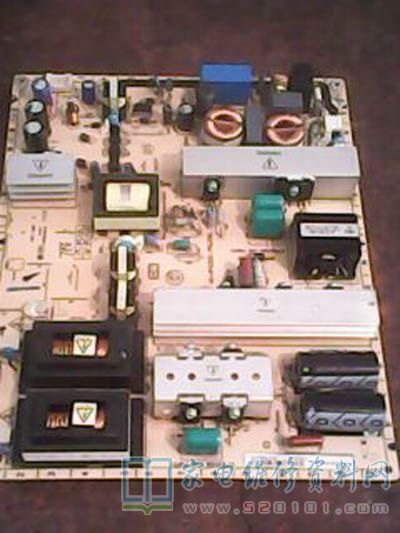

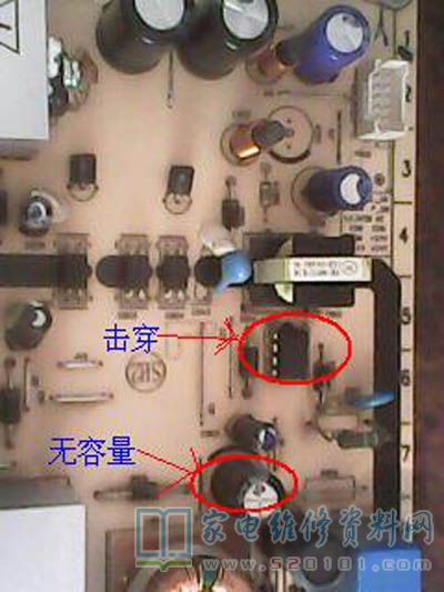

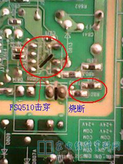

接修一台王牌l42F19F液晶彩电加电指示灯不亮不能开机,拆盖通电测付电源3.3V无输出,发现付电源300伏滤波电容C806(450V/4.7uF)微鼓,断电拆下测量以没有容量 ,在路测电源块U801(FSQ510)击穿,继续检测发现帖片电阻R801和R825烧断,电阻上标示为2R7其它元件没有发现问题,换新C806(450V/4.7uF)电容和电源块FSQ510,因手上没有2.7欧的贴片电阻用两只3欧的贴片电阻替换,检查无误后加电测试付电源恢复正常,把板子上机连接好插头线重新开机电视一切正常。
