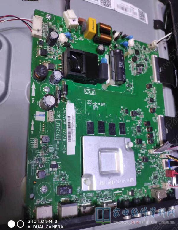

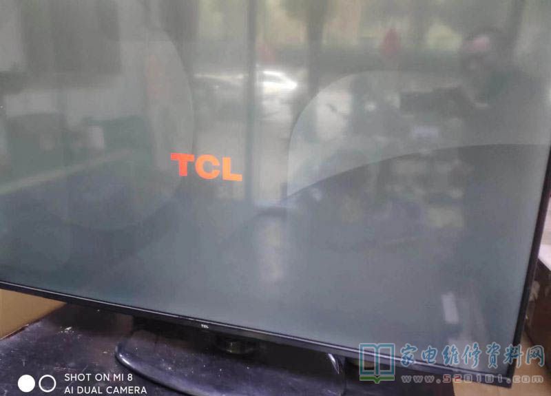

接修一台TCL 55F9液晶电视,故障表现为自动关机,有时候开机就关机,电视机处于待机状态,据用户讲,搁置一段时间,有时候半天都是好的,昨天去用户家观察也是好的,但是电视机我拿到门市,电视机刚好出现TCL还没有进入桌面就关机了,电视机指示灯会亮,重启故障依旧,但是偶尔又要放一段时间出现问题,没有规律。

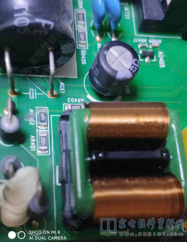

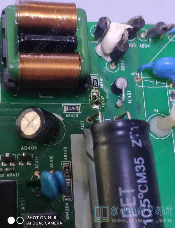

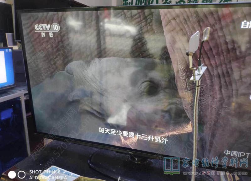

看故障有点隐蔽,起初以为是CPU偶尔有接触不好的现象,但是手按压CPU,故障没有一点变化,后来以为是背光灯偶尔有接触不好的现象,于是外接背光,发现还是要出现问题。于是还是从电源下手,后来发现当故障出现瞬间12V有轻微的下降,几乎看不出变化,但是就这一点点轻微变化,让我故障点转移到了电源,因为对电源原理不太了解,后来还是怀疑到了背光灯,因为后来去掉背光灯,电视机背光不亮,但是却没有出现保护,以为是背光开路让电源出现细微变化,然后电视机待机了,于是又单独外接一个12V电源,心想万一12V有轻微变化,也不会影响到主板供电,后来这样搞以后,电视机故障有了新的变化,就是有声音没有背光,这彷佛更加确定背光开路引发的故障?因为觉得12V看不出的一点点变化,不应该让主板工作失态。因为外接灯条背光电视机还是要待机,觉得有可能是背光电路出现问题了,于是想清洗一下背光电路,没有想到我在清洗电路时候,看到了图片故障点,换掉那个电阻,电视机今天试了半天,没有出现一点问题。
