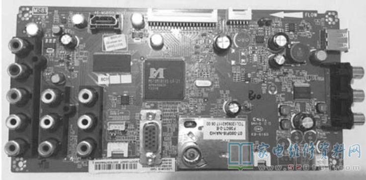

一台TCL LCD42R18(MS81机心)型液晶电视机开机后指示灯亮,不能开机。此类故障应重点检查主板。首先检查主芯片U101(MST6M181VG)的供电电路、复位电路、时钟及总线电路是否正常;若+12V电压异常,则检查U806是否损坏。相关主板实物如图1所示。
此例属于U806损坏,更换U806即可。
