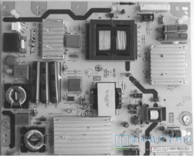

一台TCL L55E5690A-3D(MS901k机心)型液晶电视机自动关机。此类故障应重点检查PWMIC,首先检查主板的软件是否有问题,然后检测电源板上3.3V、24V及PFC电压(约395V)是否正常,再检查PWMIC
(NCP1397)供电及其外围元器件是否有问题。相关电源板实物如图1所示。
此例属于
NCP1397
损坏,更换NCP1397即可。

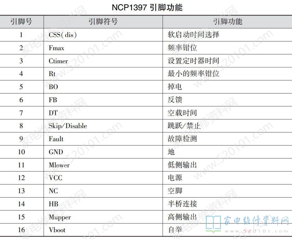

后记:NCP1397引脚功能见表1。
