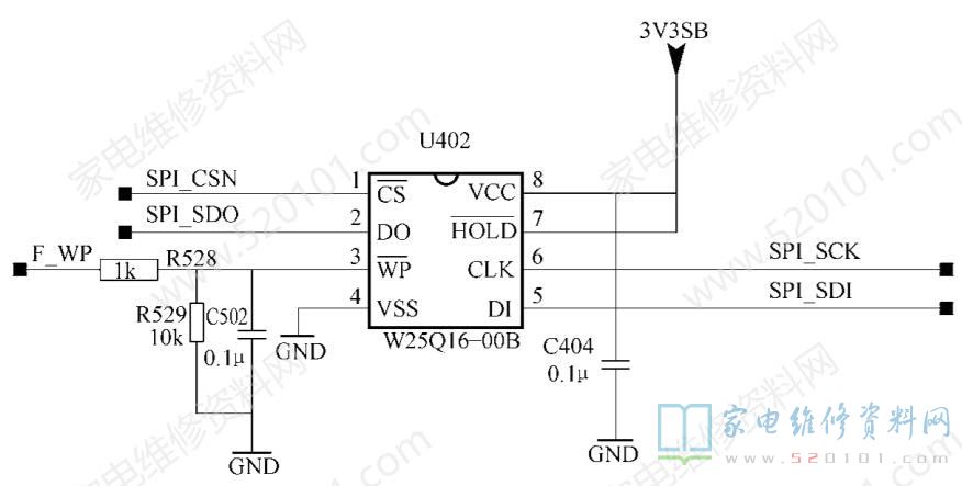

一台TCL L55E5690A-3D(MS901k机心)型液晶电视机,开机后指示灯亮,但不能开机。此类故障应重点检查U400、U402,首先检查各电压是否正常,再检查U400(MSD6A901IV)工作条件(24MHz振荡信号、复位信号、工作电压等)是否符合要求,然后检测存储器U402(W25Q16-00B)是否有问题。U402相关电路截图如图1所示。
此例属于U402有问题,更换U402并用抄写工具重新抄写即可。
