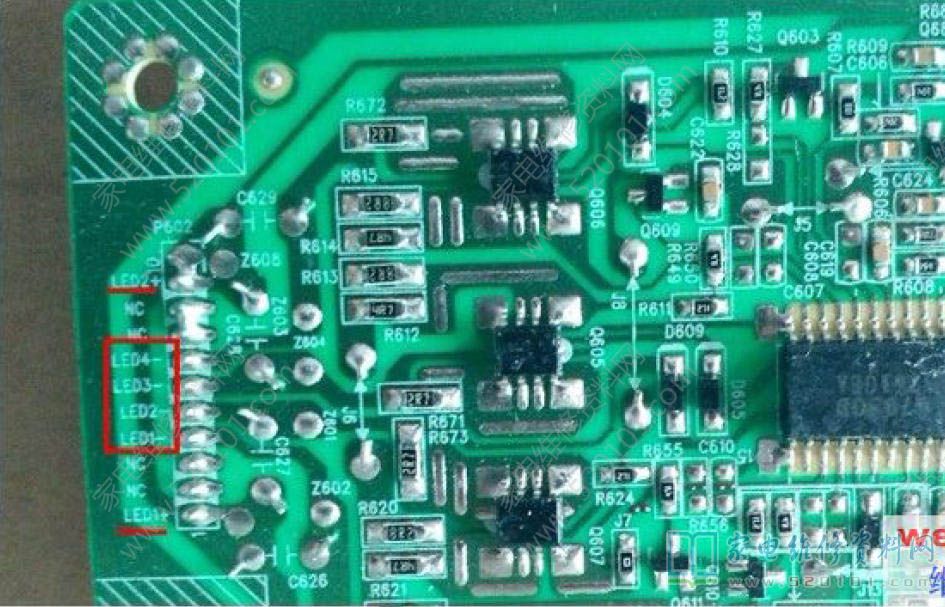

当无背光时测量LED1+/LED2+开机瞬间电压有没升高(该点电压尺寸越大相对电压越高,55寸电压在150V左右)在测量LED1-/LED2-/LED3-/LED4-瞬间是否有电压升高,正常情况下这几个点电压是一样的,如有一脚电压不一致可以判断那一路LED灯条内部有开路。

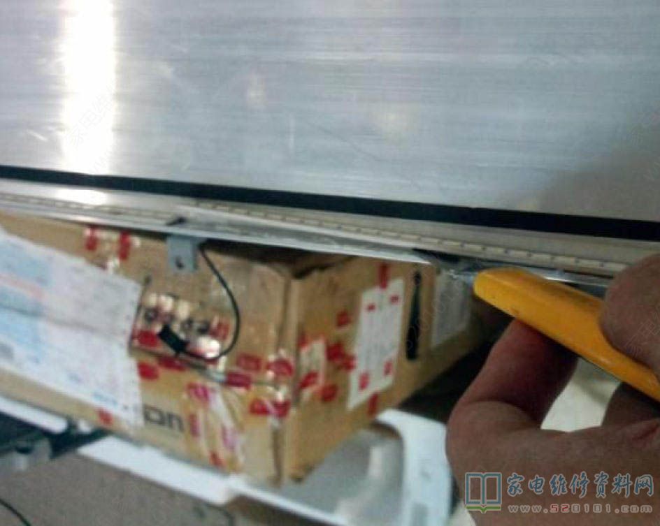

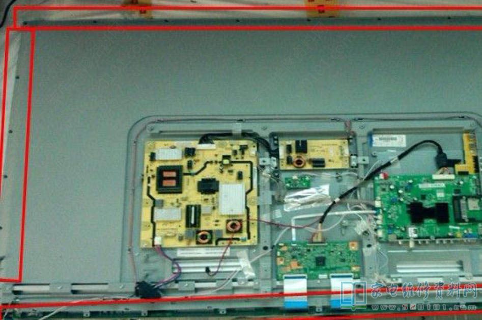

用内六角拆开四边螺钉(内六角螺丝刀型号T15),注意要先把地下PCB板(地质板)卡扣拆开防止拿起后壳时不小心拉到。

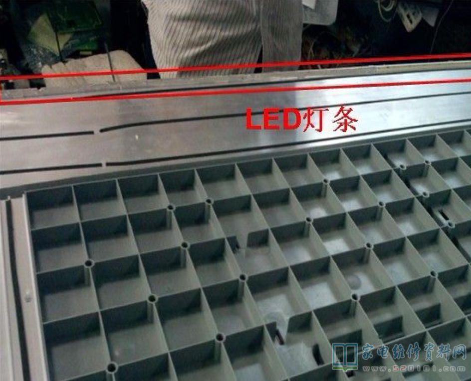

后盖拿起就可以看到LED灯

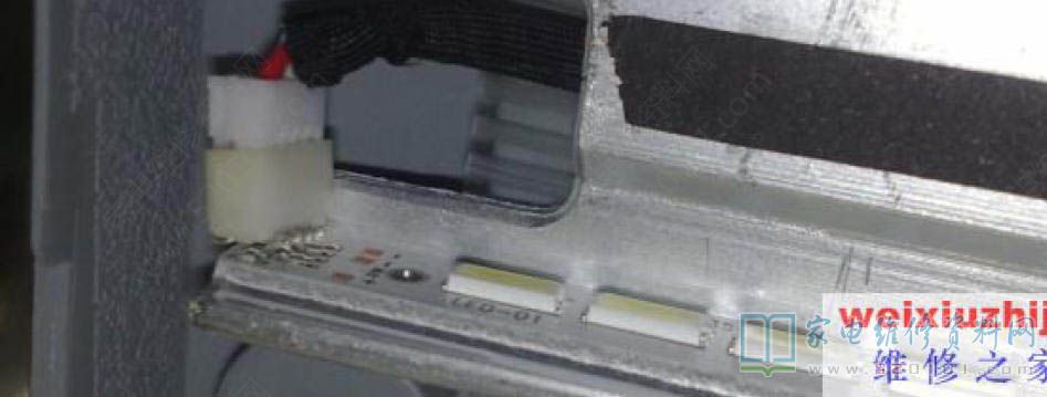

	三、故障原因

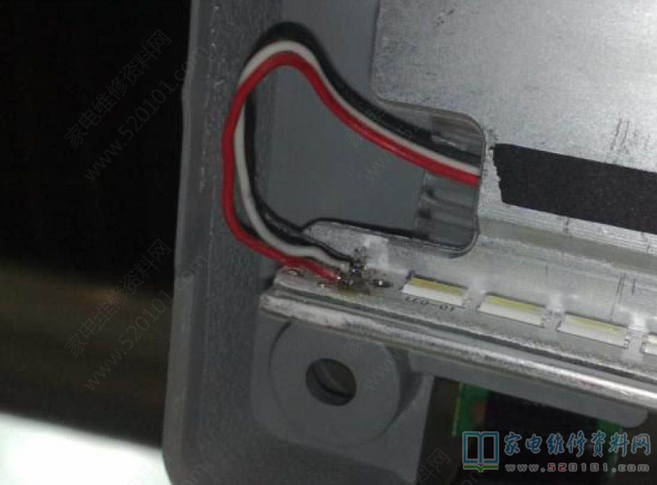

      1.插座脱落或接触不良

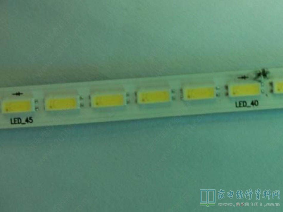

      2.供电+极烧开路

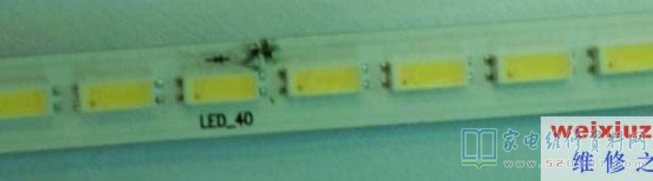

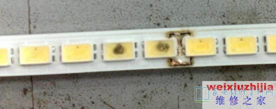

      3.打火引起烧坏LED灯开路
	四、处理方法
      1.由于焊点铜皮已被撞起,插座重新焊接不牢固直接剪断插座焊接在灯条上,注意排线预留长度要充足,否则重装后可能会再次压脱落。
      2.把铜箔刮开用导线重新连接即可,连接好后最好打上硅胶绝缘防止再次打火。

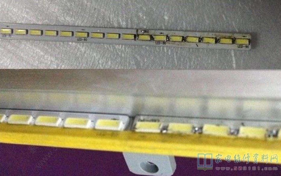

      3. ①.如果是灯条损坏的话就要拆下灯条维修了,用刀片慢慢往下划开,不可用蛮力掰开否则灯条严重变形就无法重装回去了(如无LED灯更换的可以直接申请整体灯条更换,编码可上技术网下载对应机器的物料清单查找编码一般以4C-LB或4C-LK开头)

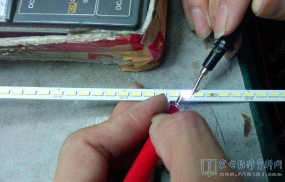

      ②.可用万用表电阻10K档逐个测量二极管是否发光,不发光则是二极管已损坏

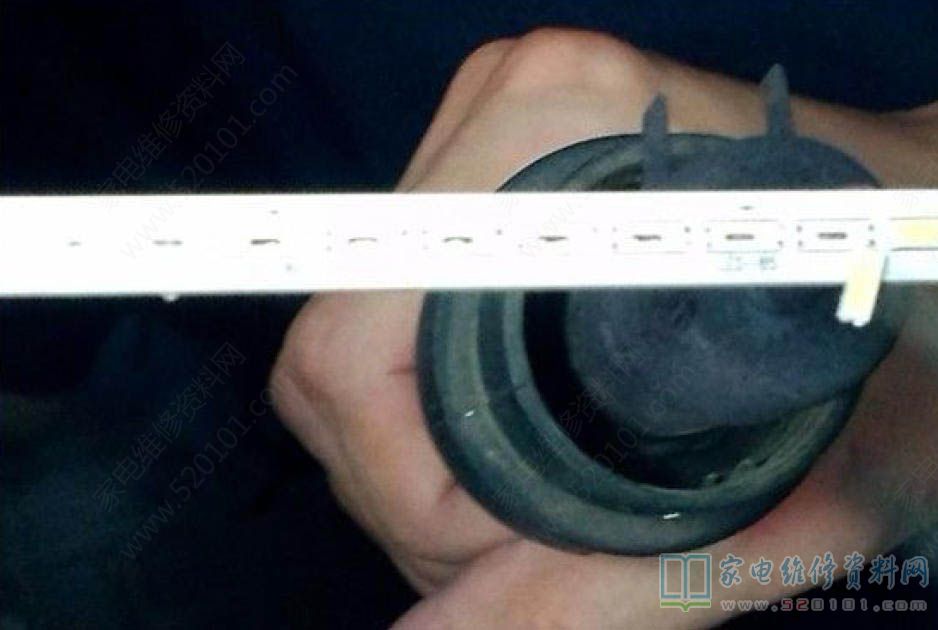

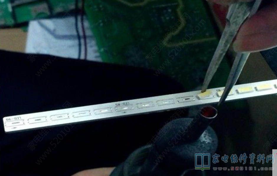

③.用热风枪在底部加热把损坏的二极管取掉。不可在正面加热否则二极管会烧糊
④.焊接也同样采取在底部加热方法,二极管对位好后热风枪底部加热到焊锡融化即可,需要注意二极管上有一个小黑点可以区分正负极不可贴反
	       换好LED灯后最好把打火的地方用刀片刮干净在打上一点硅胶绝缘,晾干后地下贴上双面胶装回散热板上。
