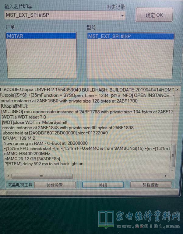

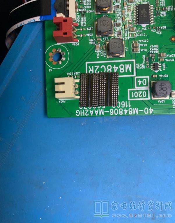

接修一台TCL电视机,型号为65P76E,用户报修故障为上电不开机指示灯不亮,上门检测机器上电后电源输出正常,24V-12V-5V电压正常,判断故障在主板端,报价后拆主板走人,回店里用809F读了打印信息,显示BISTO-FAIL提示DDR自检没通过,这时测量主板DDR供电1.2V和1.5V正常,排除供电问题,继续检测主芯片和DDR之间的排阻也没有发现问题,通过检测怀疑DDR问题,由于手头没有一样的DDR,只好先吹下重新植锡排除是不是锡盘焊点虚焊导致,取下DDR重新植锡后上机,上电后指示灯亮,打印信息开始跑起来了,由于是4K屏没办法测试图像,只能拿到用户家上机测试了,上机测试后一切正常。
