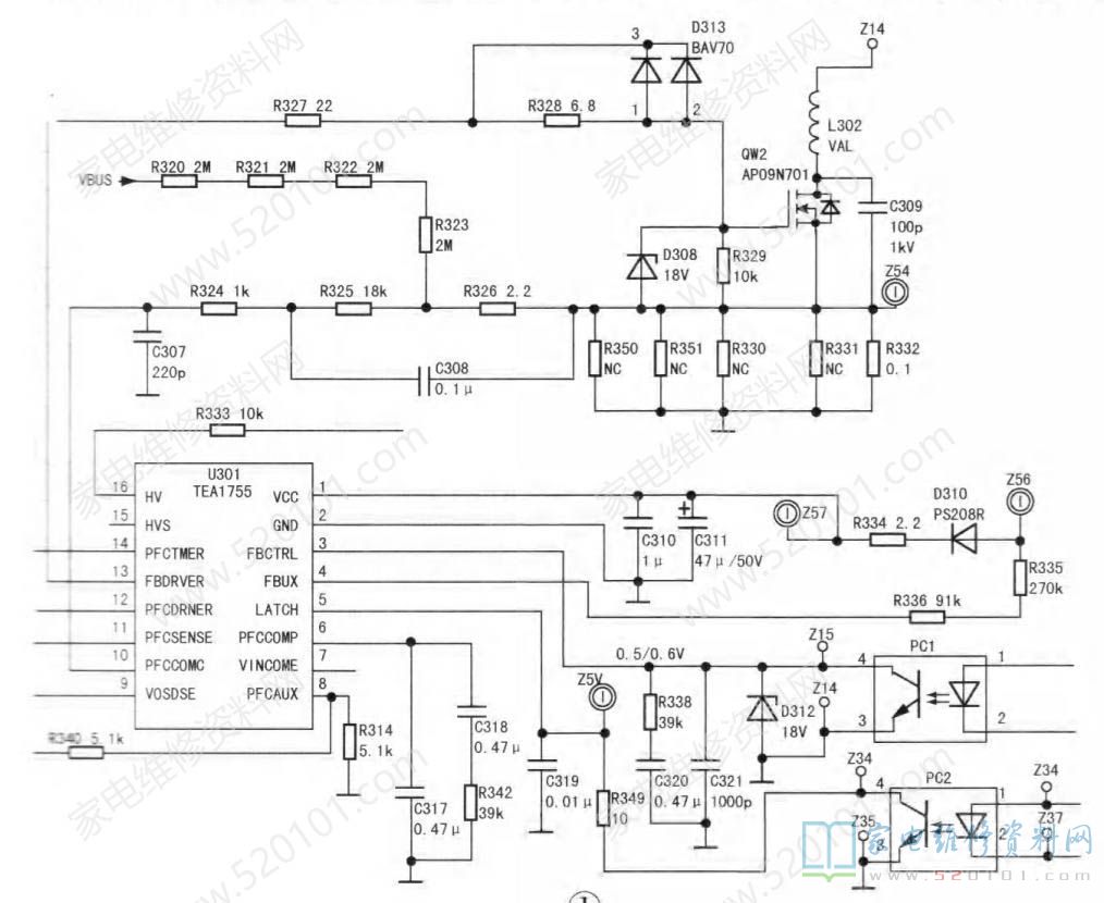

一台TCL L42F1600E 型液晶电视,上电开机无反应,指示灯也不亮。该机电源板型号是40-EL4216-PWF1XG。在路测电源板上的3.15A保险已烧断,电源芯片U301(TEA1755T )已炸裂,电阻R333( 10k)已烧焦;测PFC电压滤波CE1、CE2已短路,怀疑开关管击穿。拆下QW2(9N70 )检测,确已短路。
更换上述损件元件后,为保险起见,用12V灯泡做负载,在P_ ON与3.3V端之间跨接一只2.2k电阻上电开机,12V灯泡亮,说明电源板已修复。装机试验,故障排除。随后将电源板与主板连接,接信号线,上电试机,图声正常。
