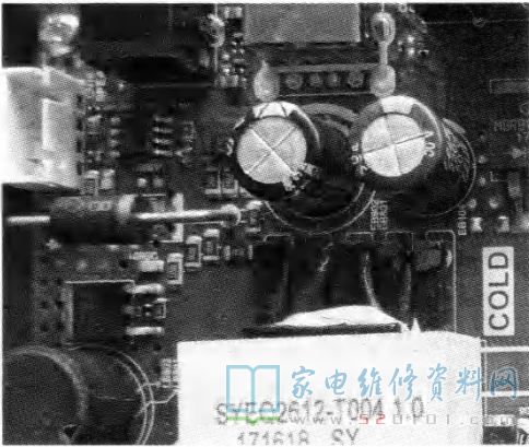

一台TCL 32英寸液晶电视,开机后背光一闪即灭,伴音正常。拆开机壳,目测三合一主板(板号:SKR.819)上无明显损坏的元件。上电开机, 测得LED输出电压由30V升到50V,然后又快速降为30V,怀疑灯条损坏。找到三条通用灯条,接在LED电压输出插座CN822上,通电试机,灯条点亮几秒后熄灭,由此可判断故障点在背光电路中。
断电,用万用表电阻挡测背光升压二极管及背光电压整流二极管,均正常。通电,用自制的纹波电压检测器测背光输出电压,发现交流纹波很大,由此判断背光电压滤波电容EB104 ( 22uF/35V )损坏。换新EB104后试机,故障排除。
