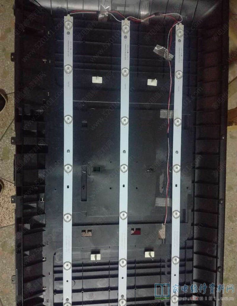

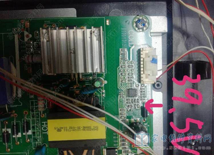

关于乐华32L20液晶电视,此机有一个通病,IC MP3398的6脚外接电流设置电阻之一R338,120K(124)电阻,出厂时错装成了123的12k电阻,这就是MP3398容易造成电流保护的原因,只要把R338更换成为120k-200k的电阻即可解决问题。并联的另外一个电阻r339是200k。

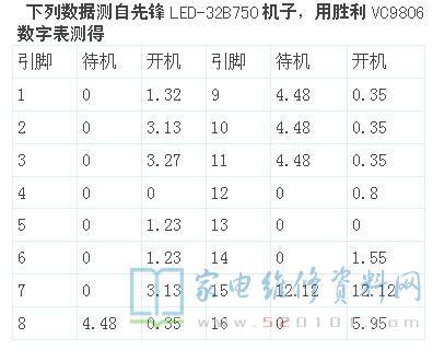

另附:MP3398A实测电压数据
