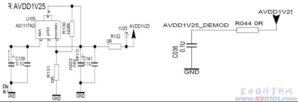

•故障现象:三无灯亮
•检修与分析:开机发现红灯亮不开机,拆机后发现所有供电正常,但是没有BL-ON和LVDS信号,重写Flash后故障依旧,怀疑MT8223供电不良,但是测量后发现都正常,后更换晶振,晶振电容,MT8223,EEROM,故障还是没有排除,当测量到R044处时发现没有电压,此处应该有1.25V的电压,用导线连接U105和R044,故障就排除了,后来发现好多不开机的机器这样处理后,故障就能排除。
