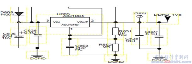

•故障现象:有噪音
•分析与检修:通电试机喇叭里确实有很明显的沙沙声,测试伴音供电3.3V与12V都正常,又在12V的供电支路中串入一个穿心电感,试机还有噪音,于是代换伴音块U601(TAS5706),试机故障依旧,说明伴音块是好的,是不是前级有问题造成的呢,于是测量其他的电压看看是否有不对的,当测到U805时发现不对,输出2.6V ,而正常电压为1.8V,仔细检查发现U805的接地虚焊,补焊后开机声音恢复正常。
