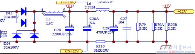

•分析与检修: 观察无明显烧毁的地方,保险也没烧,可以通电测试,待机5V正常,给P-ON强制加个高电平试机,电源起一下就灭,怀疑是保护了,于是断开R36,取消过压过流保护,开机测试PFC电压有380V,18V为20V,12V为3.5V,24V为30V,电压升高怀疑取样稳压出问题,测试IC4(TL431)1脚为3.2V,2脚为1.8V,3脚接地,代换IC4故障依旧,代换光耦IC3还是没好,测量取样电阻阻值也无不对,仔细分析,想到12V很低,检查12V的次级输出D24,电容C28也正常,最后发现电感L3的5与4脚时通时不通,拆下检查,4脚有虚焊,补焊后装上测试正常。
