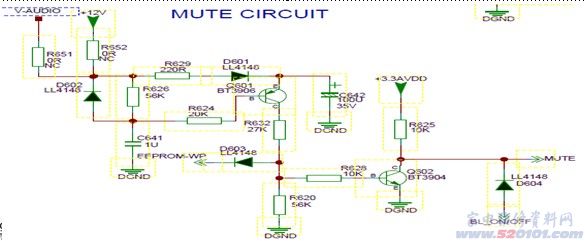

•故障现象:热机无声
•分析与检修:初步判断为功放部分异常,拆机后测量功放供电,总线,复位,静音,初始化控制,都正常,但是试机10分钟后无声,再次测量功放的工作条件,发现静音,初始化控制为低电平,明显不正常,最后发现Q601击穿,更换后静音脚恢复为高电平,声音也正常了,但是试机一会儿后故障又出现,发现Q601导通,它正常工作是应该是先到导通然后处于截止状态,于是对它的外围元件逐一检测,后发现C641漏电,更换后试机故障消失 。
