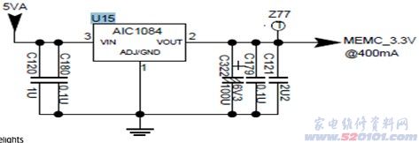

故障现象:粉屏
•分析与检修:通电试机,能开机,无图象字符,怀疑软件有问题,首先给电视升级,故障未排除,于是检测各个部分电压,测量U15(AC1084)发现输出为4.1V,正常输出为3.3V,明显不对,U15是个DC-DC转换块,5V输入,3.3V输出,3脚为输入脚测量为5V正常,U15给EMEC部分的程序块和U21主芯片供电的,这个电压不正常,肯定导致EMEC部分不能正常工作,马上更换了U15,通电试机,电压输出变为3.3V,电视恢复正常.
