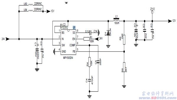

•分析与检修:故障为有音无图,开盖检查发在屏的中心板没有12V供电,断电测试对地电阻,对地短路,拔开中心线,短路消失,说明中心板坏,拆下中心版看有一个12V的稳压管,焊下稳压管短路消失,换上新的稳压管,试机正常,老化1小时又坏了,还是那个稳压管,拔掉中心线开机测量12V,发现电压再热机20分钟左右开始升高到13.8V左右,电压过高引起的老是烧12V稳压管,看图纸Q2、Q4是控制12V的通断,没有稳压作用,12V是通过U1 (MP1593)把24V变成12V,问题在U1及外围电路,把外围元件都补焊后通电,12V正常,用手按压U1发现12V又在升高,怀疑可能有过孔断了,过孔只有U1的5脚有一个,U1的5脚是反馈输入脚,用导线短路过孔,按压U1电压也稳定了,试机4小时正常,故障排除!
