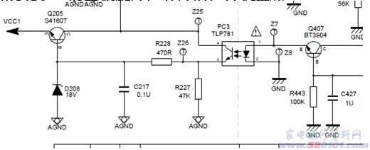

•分析与检修:通电检测故障为灯亮不开机,以为是软件问题,首先升级软件,不能和电脑建立连接,于是测量电压,有3.3V的待机电压,有开机信号,没有24V电压输出,断开负载,强制开机,还是没有输出,说明是电源出了问题.该机用的是PE421C5的电源,发现PFC和PWM都没有工作,测PFC和PWM集成块的供电VCC1是没有电压,该电压是通过待机变压器的1脚通过D204整流Q205导通得到,开机信号送到Q407的基极使它导通,接着光藕导通,近而使Q205的导通送出VCC1电压,Q205是截止的,光藕也是截止的,最后发现Q407的基极脱焊,补焊后,开机正常
