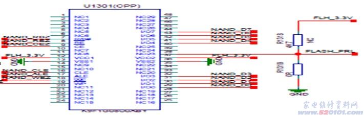

•故障现象:三无灯亮
•检修与分析:通电试机为灯亮不开机,怀疑为软件问题,于是先给电视升级,用串口加网线升级主程序发现写到一半的时候电视总是反复开关机,怀疑mboot损坏,重写mboot后故障依旧,后来发现是因为Flash有一段写不进去,软件在反复的写入所以造成了不断的重新开机,更换U1301(HY27UF082G2B)后升级软件,故障排除。
