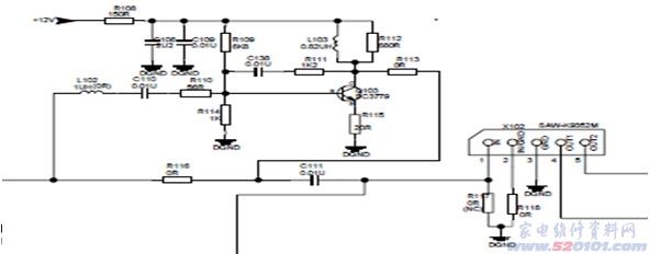

•故障现象:收不到台
•分析与检修:AV正常,所以故障在高频及中放部分,通电检测高频头的供电,总线及调谐电压都正常,于是更换了高频头试机,故障依旧,当测到预中放Q103时发现它的C极没有电压,C极的供电是12V通过L103和R102送过来的,经检测这两个元件正常,怀疑是过空断,用飞线连接12V供电后,Q103的C极电压恢复到9.5V,搜台正常.故障排除.
