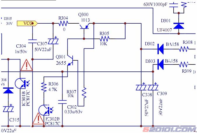

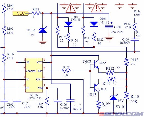

分析与检修过程:依据维修经验,此类故障,多数由:背光板供电异常、主芯片视频信号处理电路供电异常、T_CON板供电异常引起。上电试机,约2小时后,故障复现。用示波器探头,贴近高压逆变器表面,发现感应到的高频正弦波形,幅值忽大忽小呈不稳定变化。说明,背光灯可能存在轻微的闪动,即:【轻微背光闪】。查测背光灯供电电压24V,实测在22-23V之间波动。进一步查测24V背光灯电源驱动芯片NCP1377的【8】脚供电端,实测在13-14V左右波动。继续向前查测,测得C307的【+】极有稳定的17.5V电压,该电压向NCP1377的【8】脚提供电源。说明,故障元件在NCP1377本身或其【8】脚外围的稳压及滤波元件中。先易后难,先查测外围元件。在路查测15V稳压管ZD100正反向阻值正常阻,查测限流电阻R118阻值正常,同时发现,R118两端的焊锡有轻微沙化现象,并且贴片表面还有轻微变起皮现象。说明R118存在过流现象。至此,故障已基本明朗,替换滤滤波电容C108后,临时上壳保温试机,过2小时后,故障消失。相关电路图如下:
