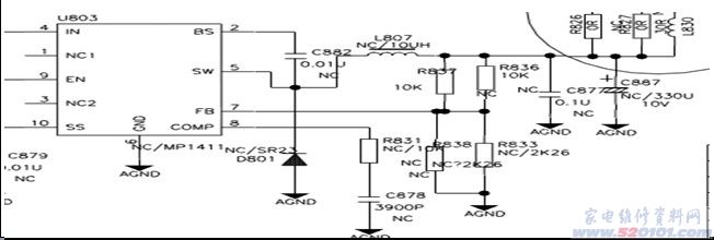

•故障现象:杂音
•分析与检修:通电试机,有叭叭的杂音,用耳机测试耳机功放,没有问题,怀疑伴音快坏(U700/STA333BW),测量供电3.3V正常,12V正常,总线正常,更换后试机还是有杂音,又把12V的的供电支路中串入一个穿心电感,看是不电源里有干扰,在试机还是不行,维修陷入困境,只能换大块了,为了慎重再把数字板仔细的检查一遍,发现C887 16V/330UF的电容一个腿松动了,看图纸这个电容是U803DC-DC的一个给1.26V滤波电容,于是更换再试机,声音正常!
