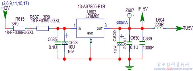

•故障现象:TV无台
•检修与分析:此机为服务商送修机,用户反映收不到台,通电试机确实收不到台,因为只有TV无信号,初步确定故障在高频,中放部分,测量高频头供电发现没有电压,高频头的供电是12V通过U603输出5V供给的,测量C629处也没有电压,翻过板后测量U603输出有电压,但是此时发现C629处也有电压了,后仔细观看发现R637虚焊,补焊后故障排除。
