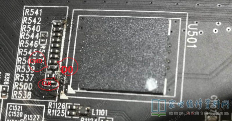

TCL液晶电视MS918机芯主板EMMC点位图

TCL液晶电视采用MS918机芯主板的EMMC飞线读写点位CMD、CLK、D0如下图所示,仅供参考。
