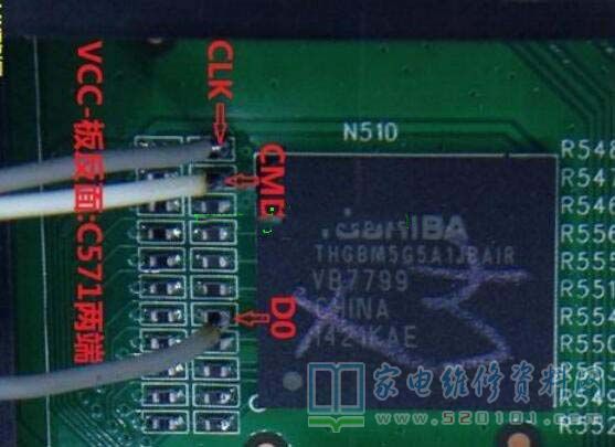

TCL L32A71C液晶电视(AM6C机芯) V8-AML7602-LF1V031(H6)EMMC点位飞线读写如下图所示,仅供参考。
