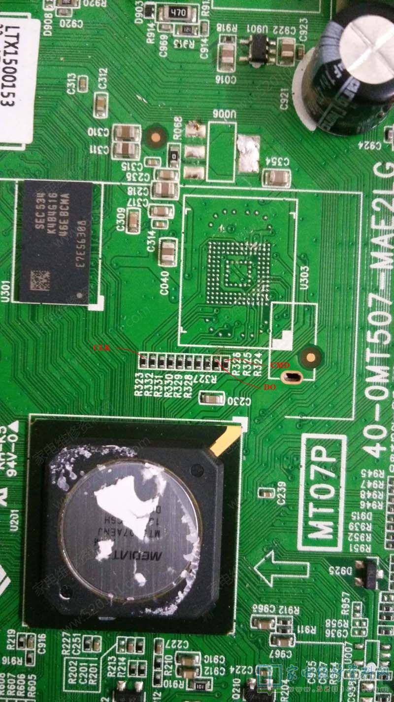

TCL L32F3800A液晶电视(40-0MT507-MAE2LG板)EMMC点位图

TCL L32F3800A液晶电视(40-0MT507-MAE2LG板)EMMC飞线读写点位CLK、CMD、D0如下图所示,仅供参考。
