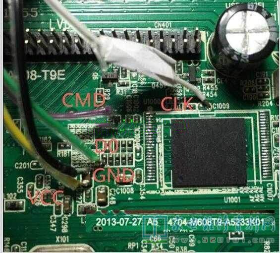

TCL LE48D8800液晶电视(4704-M608T9-A5233K01板)EMMC点位图
2022-04-03
作者:jdwxs
1066
TCL LE48D8800液晶电视(主板4704-M608T9-A5233K01)EMMC BGA飞线在线读写点位如下图所示。
