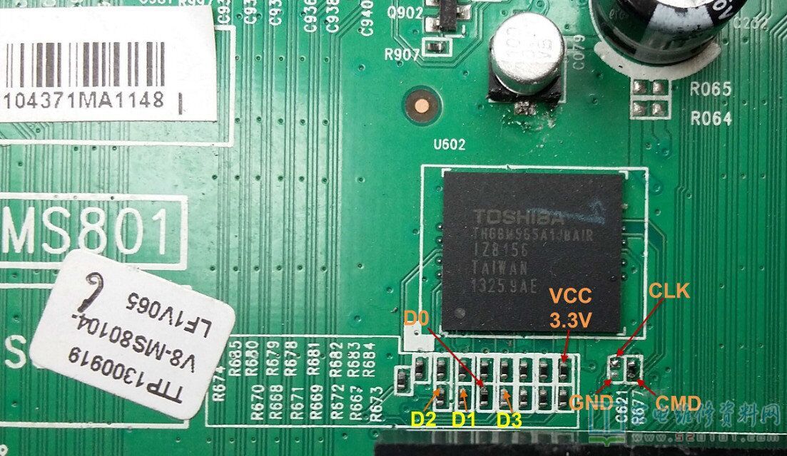

TCL液晶电视采用MS801机芯主板EMMC点位图
2022-04-03
作者:jdwxs
2864
TCL液晶电视采用MS801机芯的主板EMMC飞线读写点位CLK、CMD、VCC 3.3V、GND、D0、D1、D2、D3如下图所示,仅供参考。
