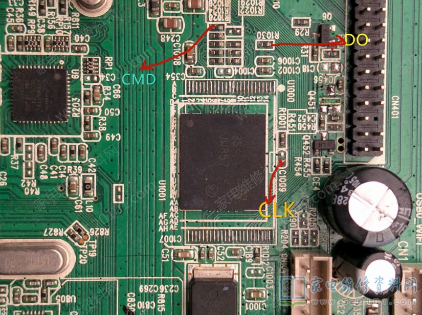

TCL液晶电视板号4704-M608T9-A5233K01 MS6A608T9 EMMC点位图
2022-04-02
作者:jdwxs
1318
TCL 板号4704-M608T9-A5233K01 MS6A608T9 EMMC点位CMD、CLK、D0如下图所示,仅供参考。

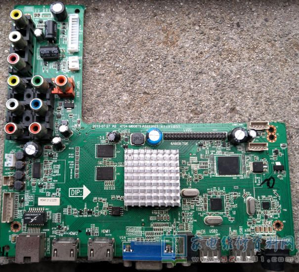

主板全貌图如下图所示
