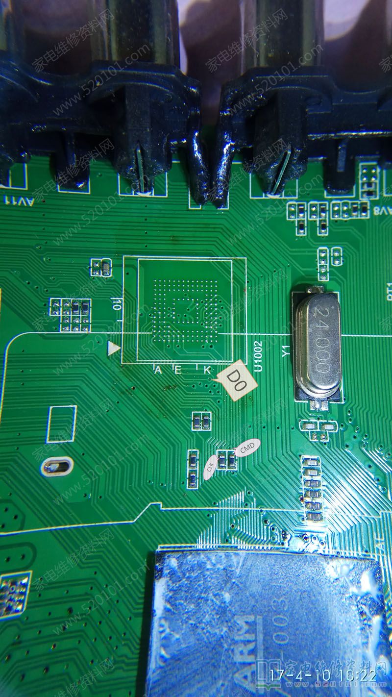

组装机或者TCL乐华液晶电视采用TP.MS628.PB803主板的EMMC读写飞线点位CLK、CMD、D0如下图所示,仅供参考。
