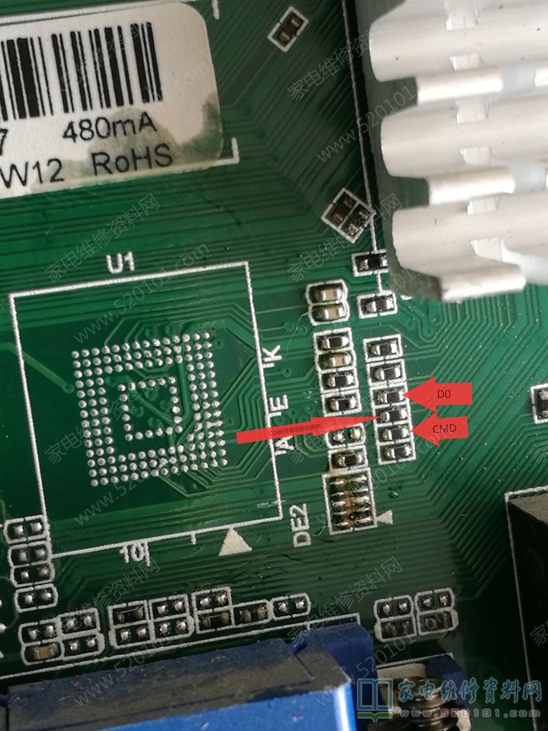

乐华TP.MT5505.PB801主板EMMC点位图
2022-03-31
作者:ifix
2320
杂牌组装机或者TCL乐华采用TP.MT5505.PB801主板EMMC飞线点位如下图所示,蓝色插座标注的点位图,断开CLK电阻原机供电3.3V。仅供大家维修参考。
