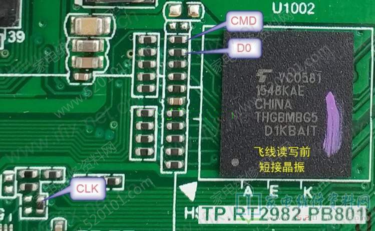

乐华TP.RT2982.PB801主板EMMC点位图
2022-03-31
作者:ifix
1605
乐华液晶电视采用TP.RT2982.PB801主板的EMMC点位如下图所示,飞线读写前需短接晶振。仅供大家维修参考。
