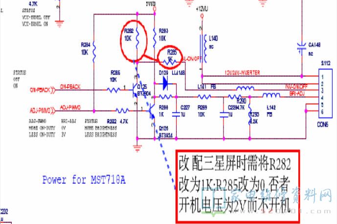

维修员将报废数字板对换好板后配三星屏,相关供电都更改后,通电背光不亮,测12V、24V供电正常,测量ON/OFF背光控制电压只有1.8—2V,该屏背光控制电压要求为:2.5—4V背光板才能正常工作,给ON/OFF提供+5V电压,屏可点亮且正常;说明该屏的ON/OFF控制负载比其它屏重,需更改数字板ON/OFF控制电路的上拉电阻与限流电阻提升该电压,即可解决该问题,技改如下图所示。
