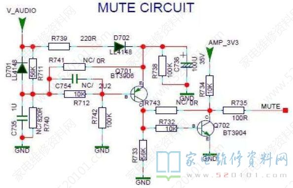

本开关机静音电路如下图所示,开机时由于受到R711/C735的影响,Q701是一个由导通到关断的过程。当B/E极电压达到相同的时候三极管Q701关断。Q702随Q702C极的控制也出现导通到关断的过程(也就是Q702B极由高到低)。导致Q702的C极3.3V电压出现从被地拉低0V,到三级管关断后维持3.3V的过程。这个时间反映到MUTE脚就是一个电压延迟升高的过程。这个时间是R711和C735造成的。
关机的时候由于C736放电给Q702的E极,而B极电压从D701释放,导致B极比E极放电快,Q703在瞬间导通出现的控制信号。
