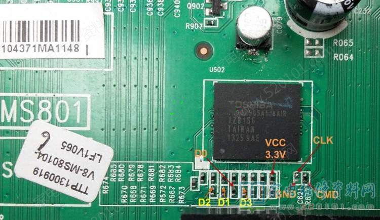

TCL液晶电视采用V8-MS80104-LF1V065主板的EMMC点位CLK、CMD、GND、VCC 3.3V、D0、D1、D2、D3如下图所示。
