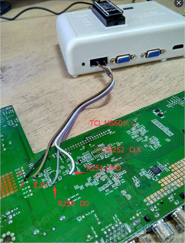

TCL液晶电视采用MS60机芯主板EMMC点位图
2022-04-03
作者:jdwxs
1360
TCL液晶电视主板采用MS60机芯的EMMC飞线读写点位CLK、CMD、VCC 3.3V、GND如下图所示,仅供参考。
